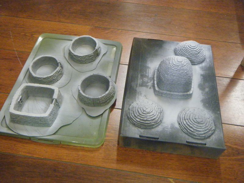

1- Sous couche
On va utiliser plusieurs sous couches, pour ombrer le travail et augmenter la rapidité du travail. Les bombes de chez Army Painter sont parfaites mais vous pouvez utiliser n'importe quelle marque du moment que les couleurs sont approchantes:
- vert armée pour la base des décors et figurer la mousse en bas des murs
- gris pour la pierre
- blanc pour accrocher la lumière sur les aretes des pierres.
ASTUCE: penser à sous coucher tous les éléments assemblés pour éviter de se retrouver avec des variations de teintes aux jointures!
1- sous couche army green army painter
2- sous couche zénithale uniform grey army painter
3- zénithal corax white GW
4 - sous couches pretes
