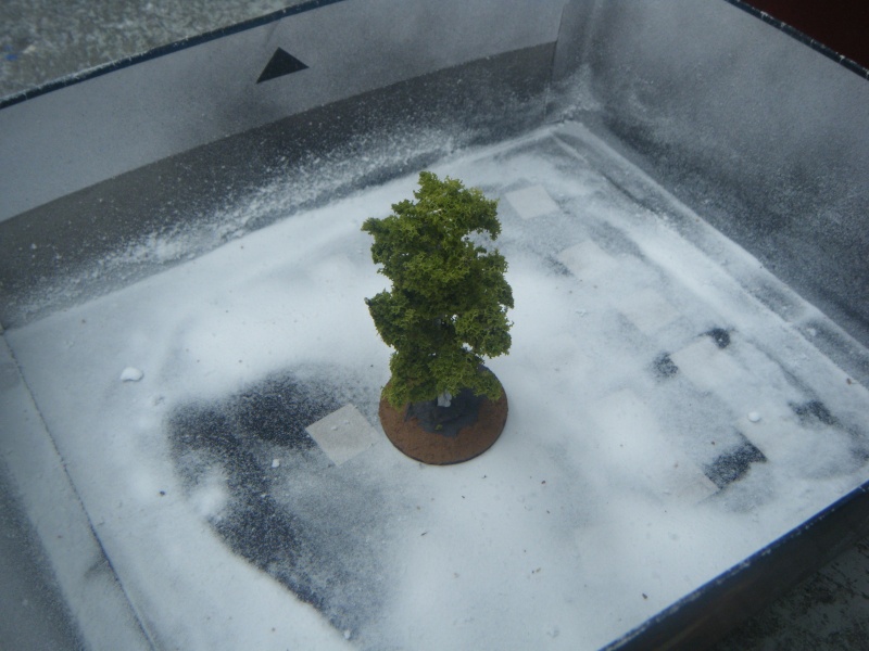

Alors que se déroule actuellement notre première rencontre FROSTGRAVE, on teste des méthodes pour faire de la neige, efficacement et rapidement
On pense avoir trouvé avec laque + bicarbonate
Voila ce que ça donne, qu'en pensez-vous?

Message  hobby shop le Sam 10 Oct - 4:52
On a testé la neige pour vitrine mais ça colle et ça jaunit trop au temps (probablement une bombe de mauvaise qualité)
@Le Caillou: on passe plusieurs couches de laque et de bicarbonate successivement, du coup ça tient plutot bien... On verra avec le temps, mais au pire, la technique est tellement simple que c'est facile de rafraichir les décors...
Et l'avantage c'est que même si le décor est moche, mal peint, abîmé etc... ça marque tout!

j'ai entendu dire que le bicarbonate jaunissait avec le temps...?
Test neige à Hobby Shop Empty Re: Test neige à Hobby Shop
Message  hobby shop le Jeu 15 Oct - 8:11
Il jaunit si collé avec de la colle a bois.
On verra avec le temps, mais au pire la technique est tellement simple qu'il suffit d'en remettre une couche pour lu redonner son aspect immaculé!
Et d'ailleurs, après séchage, ça tient mieux qu'avec n'importe quelle colle!

franckT a écrit:j'ai entendu dire que le bicarbonate jaunissait avec le temps...?
A ma connaissance on trouve deux qualités de bicarbonate, celle de la grande distribution qui jauni, et celle vendue en pharmacie qui reste beaucoup plus stable avec le temps.
Pour son usage, il y en a qui mélangent avec de la colle à bois ou PVA et étalent la pâtée, j'ai pas testé et je ne suis pas convaincu. Personnellement je badigeonne la zone à enneiger à la colle à bois, puis saupoudre le bicarbonate, qui éponge la colle et gonfle légèrement, ce qui augmente un rendu crédible de la neige, avec même une certaine transparence au endroits où la couche est plus fine. Après séchage le surplus s'enlève facilement en secouant ou soufflant… mais ça reste un matériaux qui est prêt à continuer à absorber l'humidité!
